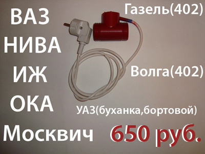

Сообщение Евгений VW » 30.11.10, 16:31     Re: Кипятильник на Т4
А что если вставить нагреватель, разрезав толстый шланг, который идёт к тройнику с термореле? Он же в блок идёт? Там клапанов нет никаких? Можно было бы жигулёвский кипятильник вставить без проблем вообще. Вот такой напимер:
Я для волги там же брал, две зимы использовал без проблем вообще. http://kazan-avto.narod.ru/index.html
а то какие-то всё мудрёные подогреватели у всех.

Сообщение Владимир51 » 30.11.10, 16:52     Re: Установка электроподогревателя.
Евгений VW писал(а):Собственно вопрос, куда лучше поставить подогреватель такого типа? Двигатель AJT 2,5
Смотрел сайт сайт указанный выше. Меня не очень устраивает (хтя цена в разы ниже северса )что он греет постоянно А вот "Северс" у меня 2-ой сезон, как на фото, самое главное приимущество ЭЛЕКТРОТЕРМОРЕЛЕ которое поддерживает температуру в пределах 50-75 Поэтому закипания не будет И опять же экономия электроэнэргии(у меня на 1.5 кВт) Эт на работе включай хоть на неделю :tongue: Включал на сутки в качестве эксперемента :punk: :punk: :punk: Если (не дай бог :1: ) то ставить буду только такой же.И опять же Северс термосифонного типа-работает по принцыпу офисной кофеваки (нагрел выплюнул нагрел выплюнул) Юзали в -30 правда на УАЗике(тож 1,5 кВт) через 40 мин на приборке было +60 Хотя и на казанский можно приколхозить термореле(от стиралки автомат подойдёт)

Сообщение Евгений VW » 30.11.10, 20:18     Re: Установка электроподогревателя.
По опыту на предыдущей машине, смысла включать на всю ночь или сутки нет никакого. Ставишь реле времени и подогреватель включается в зависимости от температуры на 30 или 40 минут и мотор тёплый. Я ставил 1Кв нагреватель. Он безопасен тем, что жидкость не закипает, так как объём двигателя и отдача тепла от него тоже достаточно большая. За 40 минут при -25 градусах нагревает до 40 и этого вполне достаточно. Главное условие, чтобы был уклон, самое лучшее это вертикальный патрубок. Тепло пойдёт вверх по любому. Ну и чтобы не перед клапанном.
