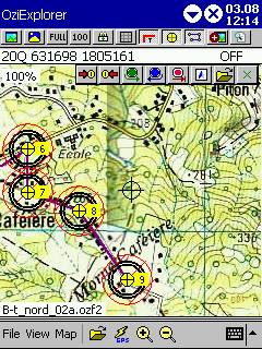

OZI.
Это прога для работы с растровыми картами. Иногда - единственный приемлемый вариант. Скажем - в лесу. (Второй вариант - ТОПО от гармин)...
