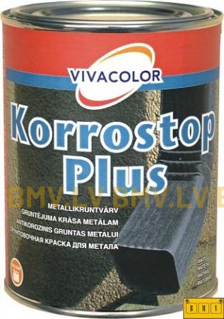

Сообщение Remiga » 02.04.10, 14:10     Re: Т4 Корозия стоек лоб.стекла
Я ржавину удалял вот такой штукай http://www.axminster.co.uk/images/products/475142_l.jpg
Не булгарка,не шкурка неудаляет палнастью.Абработал три раза вот таким http://193.219.79.161/files/thumbs/t_ru ... as_553.jpg.Патом пакрыль спец грунтам для крыш(vivacolor) http://www.bmv.lv/bil/Vivac_KorrostopPlus_23906.JPG ,пакрыль акрыльним грунтам и пакрасил.
