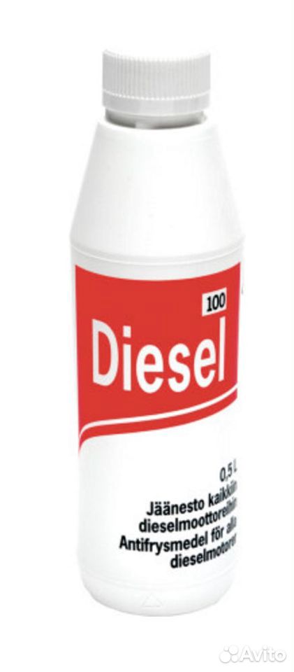

Сообщение Professor » 20.10.21, 20:06     Re: Масло в соляру.....????
Финны, а также норвеги зимой в солярку льют свою любимую присадку "Дизель 100".
Она эффективно борется с влагой в дизеле + смазывает.
Бутылочка 0,5 в районе 4,5 евро.
У нас её можно найти в магазинчиках "Товары из Финляндии", но в 2 раза дороже, конечно.
Или на Авито:
Карелия, Петрозаводск - https://www.avito.ru/petrozavodsk/zapch ... 2263783272
Мурманск - https://www.avito.ru/murmansk/zapchasti ... 2263133393
Выборг - https://www.avito.ru/vyborg/zapchasti_i ... 2258304680
Важный нюанс – присадки необходимо заливать перед заправкой на теплый (горячий) двигатель, нельзя добавлять их в бензобак холодными. Отличие присадки Diesel 100 в том, что она в морозы не замерзает и не кристаллизуется. В настоящий момент присадка проходит тестирование на возможность ее применения при температурах до -72 градусов, также проверяется возможность заливки состава Diesel 100 на холодный двигатель.
Благодаря комплексному влиянию присадка продлевает эксплуатационный период сажевого фильтра.
Топливная присадка Diesel 100 не просто выпускается под финским брендом, она производится и будет производиться только на территории Финляндии по европейским стандартам качества.
"фото"
Есть в Питере и официальный дилер финской химии, но он продаёт коробками по 12 бутылок, минимум.
И каждая обойдётся в 1188 р.
Итого 1188 х 12 = 14256 р.
https://diesel-100.ru/produkcziya/topli ... l-100.html
Протокол испытаний по ГОСТу на кристаллизацию при -60

Сообщение Professor » 22.10.21, 20:12     Re: Масло в соляру.....????
Деня писал(а):Не плохо барыжат. Даже в сравнении с финнской разницей.
Я беру по 4,5 евро пару раз в год для профилактики.
Деня писал(а):А зачем нам в СПб солярка на минус 60?
Ну это стандартный тест.
P.S. В более суровом Мурманске эту присадку льют почти все владельцы дизельных Т5-Т6, особенно зимой.

Сообщение kolbasa » 22.10.21, 20:37     Re: Масло в соляру.....????
Я не лью :tongue: Уже мусолилась тема давненько про это дизель100. Я тогда еще выкладывал перевод того что написано на этой баночке.Там ни слова о его функции как антигель не было.То что для удаления воды упоминается :shuffle:

Сообщение Деня » 22.10.21, 20:51
Масло в солярку отодвигает ниже температуру парафинизации тоже. Проблему геля масло тоже не решает.
Гель - это уже изменившееся агрегатное состояние.
А присадка отодвигает температуру парафинизации, а не разжижжает гель.

Сообщение kolbasa » 22.10.21, 21:07     Re: Масло в соляру.....????
Я написал про дизель100.Где ничего не сказано что он отодвигает температуру образования парафина. А не про разжижение :mi_ga_et: геля.

Сообщение Деня » 22.10.21, 21:15     Re: Масло в соляру.....????
Это понятно, но
kolbasa писал(а):Там ни слова о его функции как антигель не было:
Где тут про образование парафина?

Сообщение kolbasa » 22.10.21, 21:53     Re: Масло в соляру.....????
Антигель, мало этого слова Или по научному раскладывать что и как :brows: Кому надо тот понял сразу.

Сообщение Professor » 22.10.21, 22:19     Re: Масло в соляру.....????
kolbasa писал(а):Я не лью :tongue: Уже мусолилась тема давненько про это дизель100. Я тогда еще выкладывал перевод того что написано на этой баночке.Там ни слова о его функции как антигель не было.То что для удаления воды упоминается :shuffle:
Но твои соседи льют! :tongue:
А где я говорил про "антигель"?
"Дизель 100" - это не антигель.

Сообщение kolbasa » 22.10.21, 23:01     Re: Масло в соляру.....????
Да ты и не говорил ,только указал в сторону Мурманска. :clap1: Просто у 90 %трактористов он ассоциируется как антигель. Даже Деня повелся в чудодействие сего продукта превратить зимнее топливо чуть ли не в арктическое. :shuffle: Согласно протоколу испытаний на кристаллизацию минус 60 это крайняя температура при которой он сможет еще растворяться грубо говоря.
