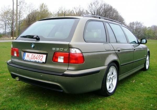

Валера, хорош :sex: с Т5! Готов помочь выбрать хорошую BMW e39 530d Touring :punk: В $25000 уложишся!
