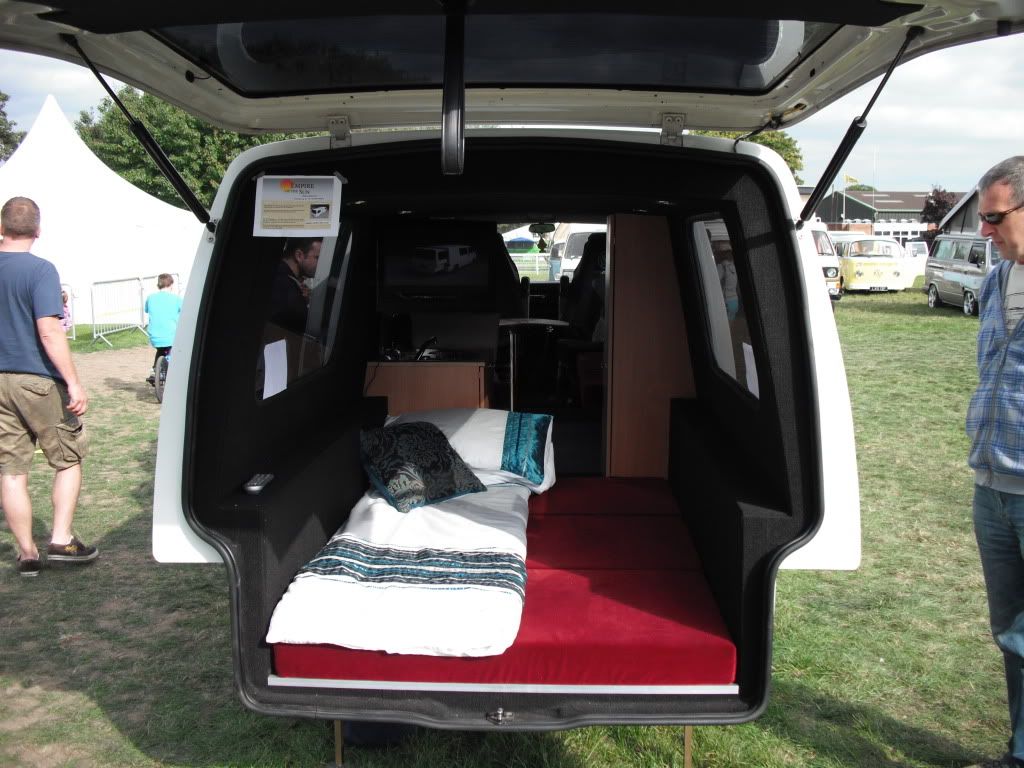

Сообщение kubarik » 29.10.09, 02:49     Re: Т4, Т5 мегаполка!
Вот еще фотка:
Цена за такую чудо-полку начинаются с 7000фунтов :44: , но она полностью автоматическая
